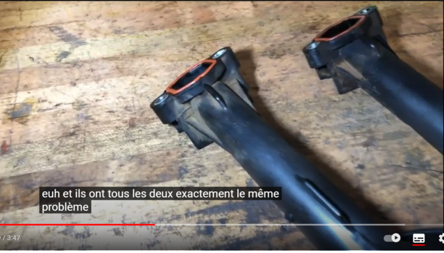

Mêmes symptômes sur cette vidéo concernant une 500 et une Punto avec le même moteur, le problème vient de la crépine d'aspiration d'huile de la pompe qui est bouchée ou fissurée
(le mécano sur la vidéo a déjà rencontré de nombreux autres cas)
• https://www.youtube.com/watch?v=9Pqqclda3vY
Référence de la pièce
• https://augustin-group.fr/p/cr-pine-de-pompe-huile-de-tuyau-d-39-aspiration-2650039

Comme j'ai marqué, le kit distribution + pompe à huile et donc la crépine sont neufs donc j écarte cette piste.
Merci de votre réponse et de vous intéressé au problème.
