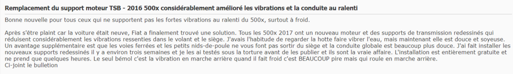

Elle est de quelle année ? Parce que apparemment on retrouve ce pb de vibrations sur les modèles avant 2017
Et la solution serait de remplacer les supports moteur par des nouveaux modèles
• http://www.fiat500usaforum.com/showthread.php?28104-Motor-Mount-TSB-replacement-2016-500x-greatly-improved-idle-vibration-and-ride

Même réponse sur le forum Italien
• https://500x.forumfree.it/?t=78168149

Non effectivement si c'est un modèle 2017 elle doit donc avoir les nouveaux supports moteur
Va voir un autre cc Fiat, ils auront peut-être une idée ?
