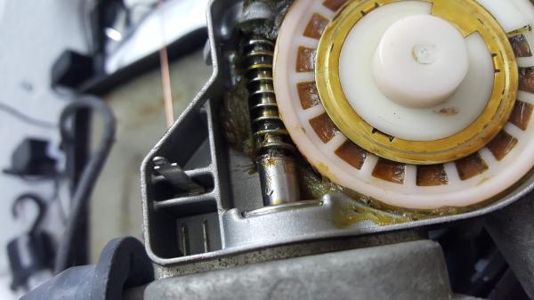

Impossible de faire fonctionner les essuies glace avant de la Fiat 500 de ma femme. Après consultation du forum j ai pu trouver le rôle des câbles et tester le moteur qui marchait encore. En regardant de plus près la carte électronique proche du moteur de l essuie glace, j ai pu constater que la fiche de la masse reliant la carte au boîtier était dessoude. J ai pris des photos si ça peux aider. Je ne sais pas comment les poster sur ce site mais je peux les envoyer directement. Encore merci à ce forum qui m a permis de trouver le câblage des fils du moteur pour le tester.

MessagePosté le: 06 Fév 2022 23:54    Sujet du message: Les photos sont sur l album Répondre en citant
[img]Image[/img]
