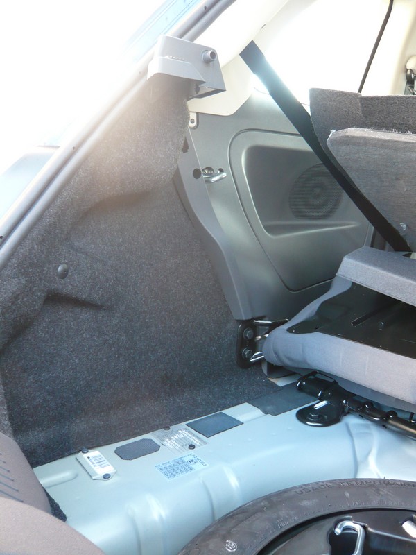

D'après les indications de luoracine, Emilie Grand Reporter a réalisé pour vous cet aprèm' une série de photos qui pourront vous intéresser. Wink
Matériel nécessaire:
- le plafonnier et la lampe idoines:
Benett a écrit:
Pour la ref de la lampe & du support :
La lampe 5W coute 1,06€ et le support 12,91€ (tarif concessionaire TTC).
(les voici, chez moi ils étaient plus chers): Image
- un tournevis plat ou équivalent, un tournevis cruciforme pour fignoler le tout.
Temps de l'opération: une bonne demi-heure (si, si)

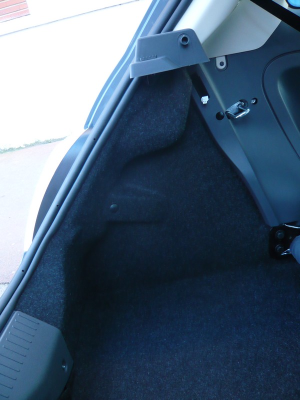

Arrow Image Pour commencer, dégagez le coffre pour accéder à sa partie gauche:
Arrow Image La moquette ne tient que par un clip en plastique. Soulevez-le afin de le dégager. Il n'y a pas de pas de vis, mais il est plus facile à retirer ensuite en le faisant tourner.
Arrow Image Vous pouvez commencer à dégager la moquette. Par sa partie extérieure, c'est bien plus facile.

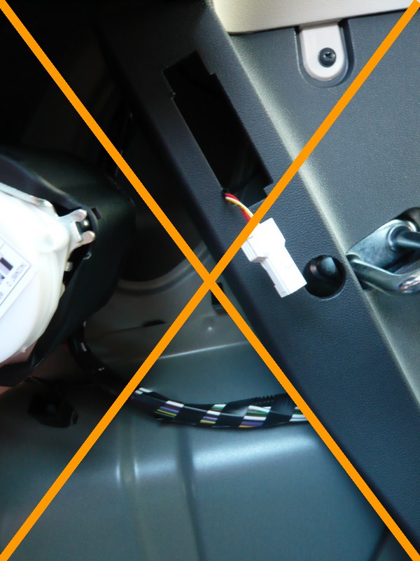

Arrow Image La moquette dégagée, on aperçoit l'enrouleur et le câblage électrique:
Arrow Image La partie qui nous intéresse est cachée par du scotch, derrière l'enrouleur.
Arrow Image Une fois le scotch enlevé, apparaît la prise tant convoitée!
Arrow Image On pourrait passer cette prise dans l'emplacement prévu pour accueillir l'ampoule (enfin, je suppose), mais ce n'est pas ce que j'ai fait:
Arrow Image Il y a un petit trou dans la moquette qui semble être fait pour ça: j'y a donc passé le câblage. Pour les distraits, attention: ne passez pas le câble comme indiqué sur l'image précédente si vous préférez suivre cette méthode-ci, ou vous serez coincés. Wink
