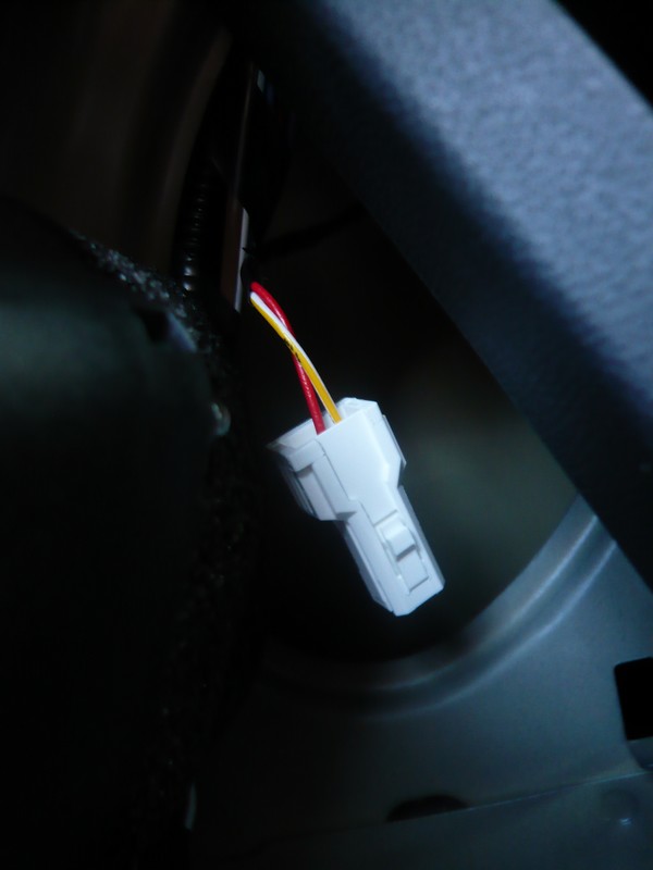

D'après les indications de luoracine, Emilie Grand Reporter a réalisé pour vous cet aprèm' une série de photos qui pourront vous intéresser. Wink
Matériel nécessaire:

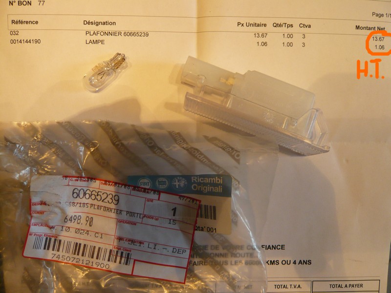

- le plafonnier et la lampe idoines:
Benett a écrit:
Pour la ref de la lampe & du support :
La lampe 5W coute 1,06€ et le support 12,91€ (tarif concessionaire TTC).
(les voici, chez moi ils étaient plus chers): Image
- un tournevis plat ou équivalent, un tournevis cruciforme pour fignoler le tout.
Temps de l'opération: une bonne demi-heure (si, si)

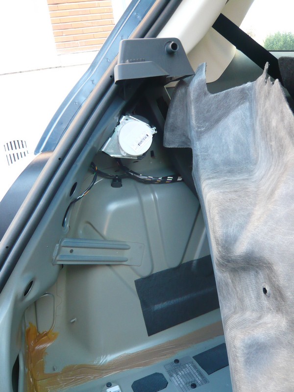

Arrow Image Pour commencer, dégagez le coffre pour accéder à sa partie gauche:

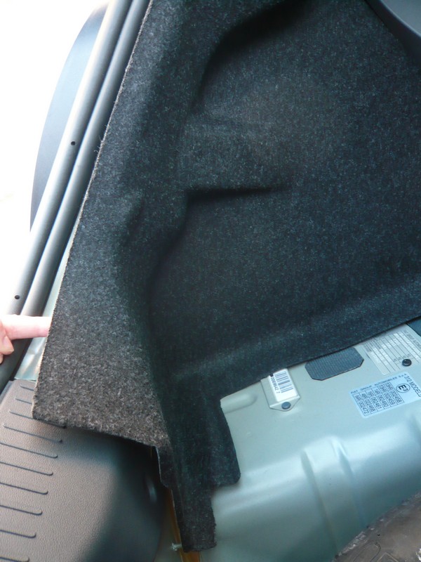

Arrow Image La moquette ne tient que par un clip en plastique. Soulevez-le afin de le dégager. Il n'y a pas de pas de vis, mais il est plus facile à retirer ensuite en le faisant tourner.
Arrow Image Vous pouvez commencer à dégager la moquette. Par sa partie extérieure, c'est bien plus facile.

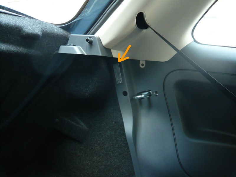

Arrow Image La moquette dégagée, on aperçoit l'enrouleur et le câblage électrique:

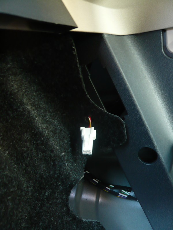

Arrow Image La partie qui nous intéresse est cachée par du scotch, derrière l'enrouleur.
Arrow Image Une fois le scotch enlevé, apparaît la prise tant convoitée!
Arrow Image On pourrait passer cette prise dans l'emplacement prévu pour accueillir l'ampoule (enfin, je suppose), mais ce n'est pas ce que j'ai fait:

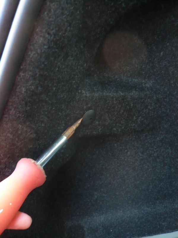

Arrow Image Il y a un petit trou dans la moquette qui semble être fait pour ça: j'y a donc passé le câblage. Pour les distraits, attention: ne passez pas le câble comme indiqué sur l'image précédente si vous préférez suivre cette méthode-ci, ou vous serez coincés. Wink

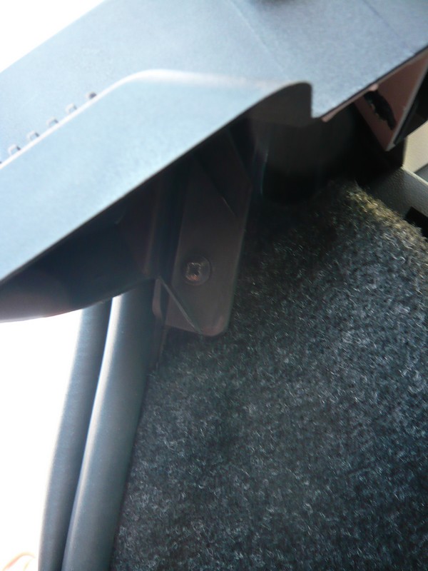

Arrow Image La partie de la moquette la plus délicate à remettre en place se trouve autour de l'enrouleur. Je n'y arrivais pas correctement, j'ai donc dévissé la vis que l'on voit sur la photo, et tout a glissé tout seul ensuite

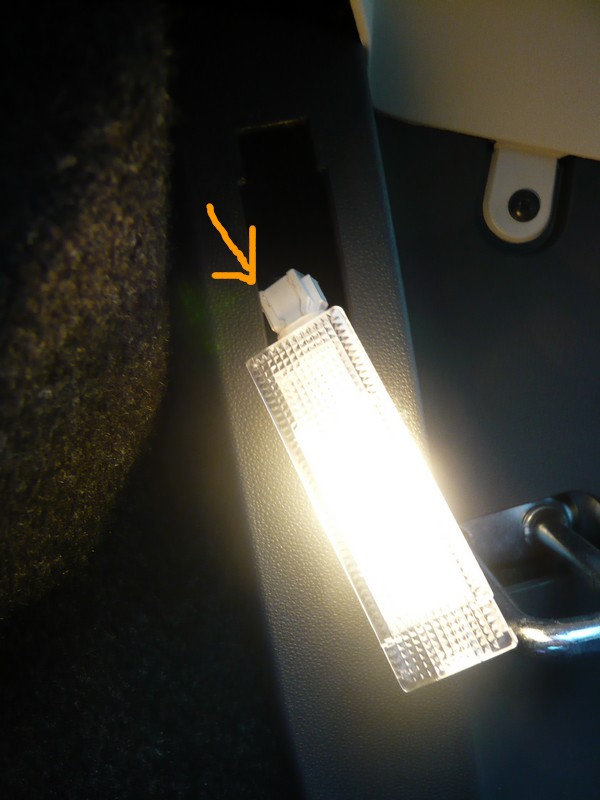

Arrow Image Ayé! Mon coffre est tout beau et prêt à accueillir le plafonnier et l'ampoule dont Benett nous a donné la référence. Very Happy

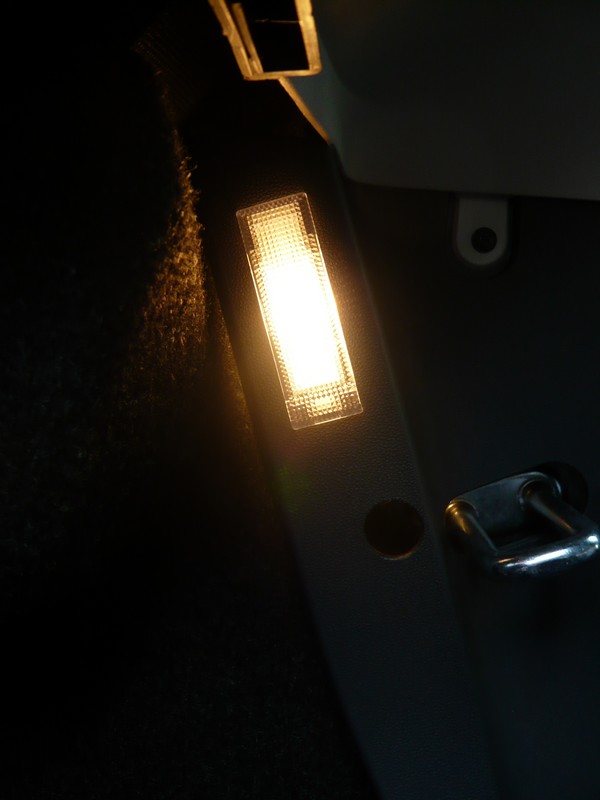

Arrow Image Edit: j'ai reçu la lampe, je l'enclenche, elle s'allume! youpi Pour la fixer dans son emplacement, il faut l'insérer connecteur vers le haut.
Arrow Image Coffre ouvert, Image Coffre fermé.
Nous voici avec un coffre de lounge!
Bilan: ça n'était pas très compliqué à réaliser. Si vous savez monter une étagère Ikéa, vous saurez vous monter un bel éclairage de coffre. Wink
Mais ne faites pas comme moi, ne posez pas vos vis dans la roue de secours, parce que le réceptacle est troué, même si ça n'est pas évident. Je me suis retrouvée à démonter la roue de secours pour récupérer mes vis...
